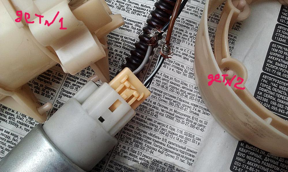

    Мужики,вобщем появилось время,снял я свой бензонасос и ужаснулся!!!.:rollingeyes:Клеймы проводов отпали сами(при демонтаже,при том все).Соединение проводов на соплях..Сам насос криво торчал в детали №1(на фото):)удерживаемый куском разрезанной шланги,всунутой между насосом и дет №1,которая,в свою очередь,тупо валялась в середине детали №2(на фото):D!!Фильтр жил своей жизнью!Очень мало хороших условий для работы,создала нелегкая жизнь моему БН!!В связи с этим,я решил проверить сам насос на работоспособность!Только не в курсе где на этом монстре "+",а где "-"...Подскажите пожалуйста..:shuffle:
  2. СЭР
    СЭР Старожил
    9 дек 2008
    6.563
    A4B5/МКПП/AWT/2000
    Прозвони по входящей фишке на массу , деловто , так быстрее будет .

    Извини,не совсем понял твой пост!!У меня в руках насос и АБ!Где на БН "+"?
  9. СЭР
    СЭР Старожил
    9 дек 2008
    6.563
    A4B5/МКПП/AWT/2000
    Сними фишку с БН , включи зажигание и померь на ней , и всё станет ясно .На фото фишка вставлена в БН, её и сними .

    потому что бензин не вода ток не проводит, судя по фото у тебя стоит жигулёвский насос с жигулёвской фишкой

    У меня + был чёрный. От искры могут вспыхнуть только пары бензина.

    Доберусь до машины,буду прозванивать,искать полярности))))Спасибо за ответ..
