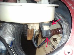

    Как снять этот разъем?
      78,4 КБ
      47
  14. Гаражный_Мужик
    Гаражный_Мужик Завсегдатай
    15 фев 2015
    738
    А4В5 2.5TDI МQ 01г
    Очень просто!
    Надо надовить с 2-х сторон пальцами на область отмеченную белым пятном с черной точкой и покачивая аккуратно тянуть...
