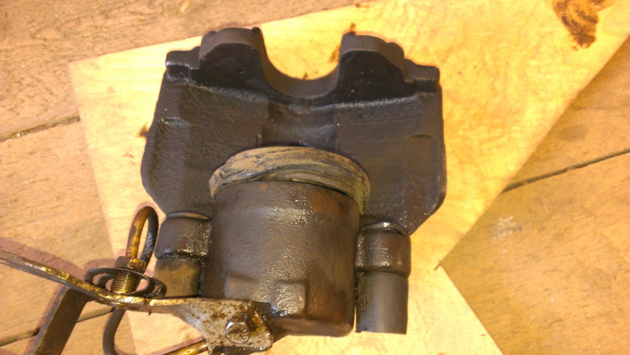

    Тормозная система АТЕ, вчера менял направляйки суппорта и вот что обнаружил:
    Это так от времени?
    Пыльник родной, думаю ни разу не поменянный. Под ним на не рабочей поверхности поршня ржавчина. Сальник не подтекает, поэтому взял, отмочил поршень преобразователем ржавчины, насадку на дрель насадил и проволочной щеткой сточил. Вот теперь думаю, когда поставлю новые колодки, ход у поршня увеличится и он будет коррозийной поверхностью доставать до сальника и растрепет его. Или что скажете?
    Про то, что нужно шлифовать войлоком я знаю, но рабочая поверхность вполне гладкая была.
    Номер на пыльнике 11.8102-5707.1 ATE , но не пробивается такой номер. Выяснил ,что и не пробьется, в ремкомплекте он иной.
