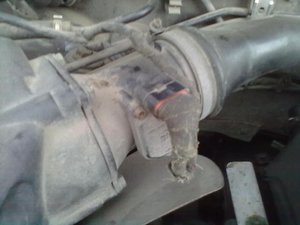

  19. Kosmonaut
    Kosmonaut Новичок
    6 сен 2015
    17
    Псковская обл.
    A4 B5 1.6 AHL 98г.
    проблему решил. сначала решил заменить топливный фильтр, надеялся что в нем проблема, но все оказалось намного проще и проблема была всего лишь в прокладке между сиденьем и рулем.
    фишка, что на фотке видна, была подключена мной вверхногами, когда менял воздушный фильтр. перевернул сейчас, пролетел как ветер и стрелка тахометра приятно улетала в красную зону. обычно так не езжу, но после нескольких недель гемора - было приятно
