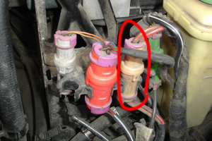

    Еще вопрос к специалистам:Может ли включаться только вторая скорость эл.вентилятора,а первая не работать?У меня включается карлсон про температуре около 105 С!!Вот я миркую,толи не работает 1-я скорость,по каким то причинам(включается только 2-я),толи датчик включает 1-ю скорость уже при перегреве двигла?Фишку с датчика так и не вышло снять((

    неет:shuffle::)А что эти разъемы обесточивают?

    Именно эти: вентилятор, компрессор, датчик наруж. температуры, датчик давления фреона.

    Вот смотри схему карлсона, рисунок №8 https://drive.google.com/file/d/0B3MchTuD6IPbOUM0RmpxNmM3Qkk/view?usp=sharing.
    Если все исправно, то должна сначала включаться первая скорость.
    Если первая не включается, значит что-то не так.
    Если при включении кондиционера первая скорость включается, значит скорей всего датчик виноват (или проводка датчика).
    Если и при включении кондиционера первая скорость не работает, тогда или релюха или резистор.
