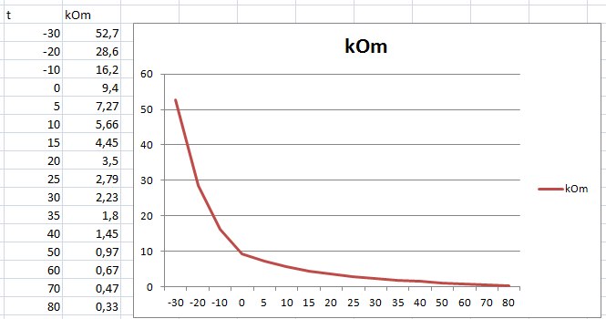

    Ему ж надо температуру в салоне поддерживать, а на диапазоне 20-30гр достаточно линейная зависимость. А то что меньше нуля сдвинется диапазон, я думаю пофиг.
    А для двигателя, согласен, такой номер не пройдет.

    Не думаю, т.к. вроде бы термопара более требовательна к проводке. Термопару обычно применяют, где нужна очень большая точность или очень высокие температуры.

    надо опытным путём проверять, только времени нету((((
    пока имею, что при 25гр сопротивление датчика 2,4кОМ. Должно быть 2,8кОМ. Доп резистор на 0,4кОм заставит его показывать температуру правильно при 25гр, а как будет при других температурах- большой вопрос. Очень надеюсь. что разница будет постоянной, тогда я спасён, если нет, то х.. забью :D
