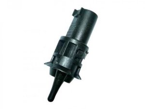

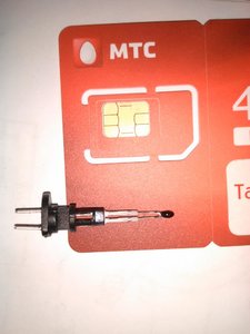

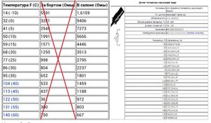

    Поройся в этой теме.я когда мучался с этим датчиком то подобрал очень близкий по характеристикам от таза.цена тазовского 120рублей или около того.называется датчик окружающей среды что ли.так вот он в пластиковом корпусе идет,но стоит аккуратно разобрать корпус и оттереть датчик от термопаств, и вуаля.можно припаять вместо родного.тарировочную таблицу я выкладывал,разнмцы в сопротивлении в зависимости от температуры между аудюховским и тазовским практически нет.она ничтожно мала.и по размерам датчик что нужно.
    P/S/ или речь идет не о датчике G56 ??
    просто он у кого то стоит в торпеде (дорестайл), а у кого то на блоке климата (рестайл)

    датчик новый, самый дешевый (vemo), цена оригинала кусается.
    У тазовского диапазон сопротивлений чуть-чуть не тот... тоже придется резистором дорабатывать(((

    Негоро, думаю не прокатит такое с дополнительным резистором. Обрати внимание на график. Составлял сам по таблице из Эльзы.
    P.S. Таблица кажись по ДТОЖ, но принцип, думаю везде одинаков. Прямой зависимости нет...
