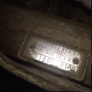

    Понять бы чем "Q" от "R" отличается???... Вобщем прозондирую ситуацию про ту рейку, что имею в виду, узнаю номер, отпишусь...

    Вот такая рейка, но не знаю подойдёт она тебе или нет...
