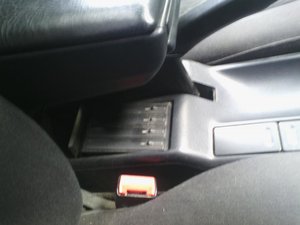

    Что можно поставить вместо этих подкассетников? Просто вытащить и выкинуть не вариант.

    У меня поменьше площадка , сделал разъёмы USB (для зарядки и прочей хрени ) и доп кнопки .

    Для зарядки USB - неплохая идея!!
    Только хочется что-нить бы готовое купить, а не самому колхозить

    может какую-нибудь подставочку-держатель?Для мобильного,например!
