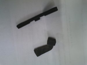

    Кто устройство люка знает?
    Я тут пару запчастей нашел в люке "лишних" после того, как что-то похрустело в нем. Но люк продолжает работать.
    Верхняя пластмассовая, нижняя - металл с резиновым набалдашником.

    фотки плохие((( верхнюю не могу понять, нижняя- отломилась от задней направляющей люка(((

    На мобилу фоткал... нужно перефотать
    как думаешь, пользоваться то можно люком, или лучше не стоит?

    точно не помню, у меня, вроде, тоже одна поломана. вечером гляну, для чего она там.

    У меня тоже при закрытии подхрустывает! "Зубы" люка скрепят об стёки!Буду подкладывать резинки!!
