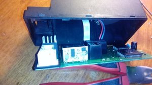

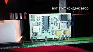

    всем привет, без вашей помощи мне никак не разобраться, восстанавливал блок центрального замка все получилось кроме привязки ключа так как в радиомодуле блока цз был утерян конденсатор из-за плохой пайки, походу на задающую частату так как ключ не видит, а раньше видел, вопрос может вдруг кто знает номинал или есть не исправный блок цз с радиомодулем и там есть этот кондер готов приобрести помогите

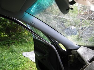

    Как снять обшивки передних стоек с AIRBAG (фото) и не сломать их??? А4В5 рестайл 99 год...

    Тянуть , они на защёлках .

    Тянуть за какие места и чем? И как они должны сняться, вместе с подушками или подушки снимаются отдельно после снятия обшивок стоек и обшивки потолка?
