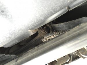

  18. Gentelmen
    Gentelmen Новичок
    12 окт 2013
    55
    Audi S5 08г. мкпп
    Ты не про это соединение ? Только оно не у бочка.
      57,6 КБ
      40
  19. vitsan
    vitsan Живу я здесь
    28 авг 2011
    1.995
    Омская обл.
    А4/B7 3.0 TDI
    это соединение на датчик капотане путай а соединение на карлсон именно у бочка гурв
