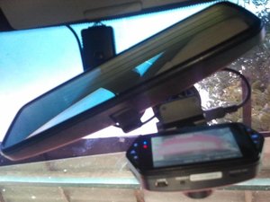

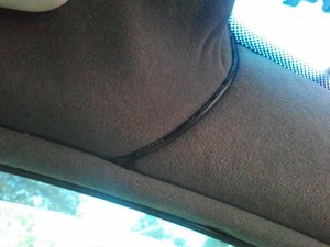

    A4b5 1.8 ADR 95г
    Сегодня подключил регистратор. "+" взял от провода 75х(как советовали).Проводов практически не видно!!:)
    Спасибо за советы!!:beer:

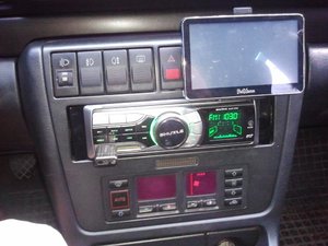

    A4b5 1.8 ADR 95г
    Установил навигатор,но пока не подключил...Как вам место для него?)
  17. сасовец

    а4 авант 1.8т 98г
    в плотном потоке отвлекать будет.. не на глазах как то..

    A4b5 1.8 ADR 95г
    И на лобовухе тоже отвлекает...это субъективно)

    У меня вообще на торпеде.через силиконовые коврик на присоске)))первое время привыкал а потом норм.глазами водить с лобовухи до навигатора очень просто.а у тебя низковато.реально отвлекать будет имхо:beer:
