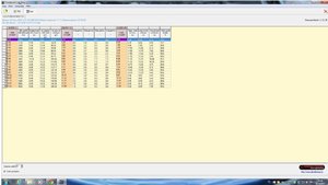

    Всем привет,подскажите это нормально что турбина сдувается к 6 тыщам оборотов до .0.5 бара?
    Например на 3,5 тыщах давление 1.1 бара.

    А сколько мозги просят на 6 тыщ?

    здесь этого не видно? вот сегодня лог снял.

    лог так понимаю на 98 бензине, по детонации все хорошо, а вот татировка 75 клапана мне мне нравится ты же читал про него что среднее его показание должно быть не более 50 процентов а у тебя постоянно почти 99 процентов
    В профильной ветке что тебе говорят по этому поводу, а то что турбина сдувается на таких оборотах это нормально

    да на 98 бензине лог,сейчас закину в ветку но там ответа не дождешься...
    расход воздуха почему то маленький по сравнению с твоим логом...
    может ДМРВ чего хандрит?

    Опресовка если норм то скорее всего турбина старается из последних сил

    а то что я шток актуатора регулировал(калитка звенела при сбросе газа) не может влиять?
    блин и помощней турбину ставить нет смысла(блок управления двигателем уг)
    блин и масла расхода практически нет....

    я ТАК ДУМАЮ ЭТО У ТЕБЯ ИЗ-ЗА ТОГО ЧТО ШТОК АКТУАТОРА РЕГУЛИРОВАЛ,
    А ПО ВОЗДУХУ ДА МАЛОВАТО НО МОЖЕТ ЕЩЕ И ОТ ПРОШИВКИ ЗАВИСИТ, И СТРАННО КАК ТО ЧТО РАСХОД ВОЗДУХА ПАДАЕТ В КОНЦЕ ТВОЕГО ЛОГА НА МАКСИМУМЕ ОБОРОТОВ, У МЕНЯ РАСХОД ВОЗДУХА РАСТЕТ ПО МЕРЕ РОСТА ОБОРОТОВ

    подтягивай актуатор

    Чую, Сань мне это тоже предстоит....опресовка в норме, 75 тоже, а нужного давления по логам нет. Если честно, даже не представляю как туда лезть, не снимая ничего лишнего :confused:

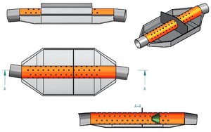

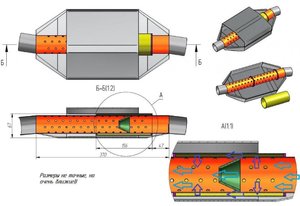

    Вот пару вариантов как можно сделать пламегаситель.время было,решил нарисовать. Какой лучше? Или не морочиться с отражателями и просто перфорированную трубу вварить и обложить базальтовой ватой?

    дак если шток ослаблю калитка забрянчит при сбросе газа....
    короткий участок для разгона был может и газ уже сбросил
