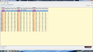

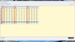

    все вот записал лог посмотри пожалуйста=)

    если я правильно понял то у тебя расходомер одно и тоже на всех оборотах показывает 2.7 г/с-бред. детонации считай что нет,и лямда вроде показывает что богатая смесь и убавляет топлива.Короче тебе нужен расходомер! и что там в ошибках показывает?

    *** точно одно и тоже....
    ошибок нет...
