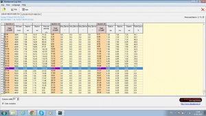

    сними логи как на это картинки и кинь сюда посмотрим что там у тебя

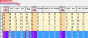

    вот мои показатели после чипа у тебя дол жо быть примерно то же самое

    сегодня сниму скину,какой прогой можно открыть лог подскажи?

    • dp_logview.zip
