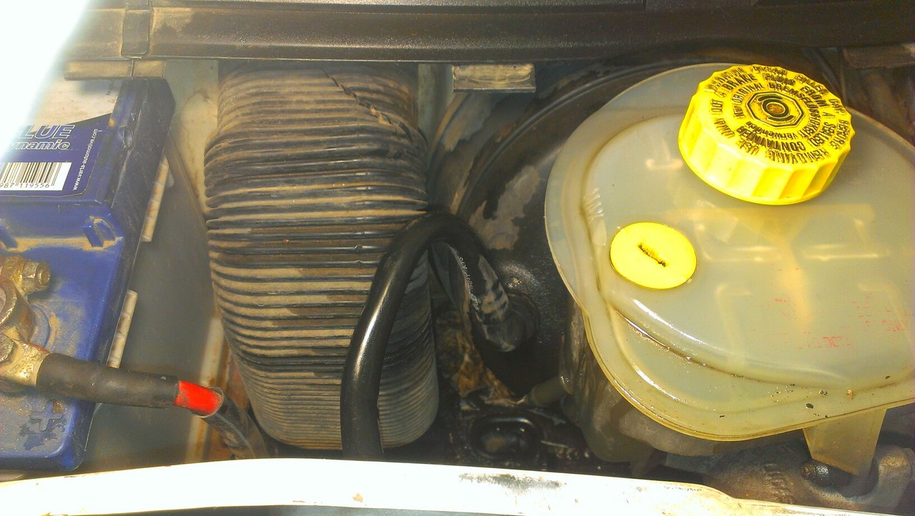

    Рассмотрел.
    Тут такое дело вскрылось, как снять черную трубку с вакуума?
    Из под нее шипит.
    [CUT][​IMG][/CUT]

    Как стопудово проверить работу главного цилиндра и вакуумного усилителя? Вакуумный насос создает вакуум, шипение с трубки не считаю значительным, ибо даже когда не шипит педаль вялая.
