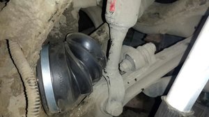

    вернусь к свом баранам с пыльниками шуруса, вобщем поставили от нивы, одно смущает не сильно ли он будет об аморт терется???

    у меня ничего не трет, нормально служит верой и правдой.

    такой же- чёрный? а тот все трут о модных- силиконовых ))

    Да, я поставил обычные резиновые, искал именно те, которые на заводе ставят, а т.к. у нас в городе и собирают эту Ниву найти оригинал не составило труда. Ставил Трековские, прозрачные, зимой они задубели сильно и их сорвало. Ставил так сказать "пластиковые" фирмы SWAG, опять же зимой была проблема из-за низкой температуры, теряется эластичность и пыльники сжевало, плюс не получается крепко затянуть пыльник на гранате, проскальзывает.
