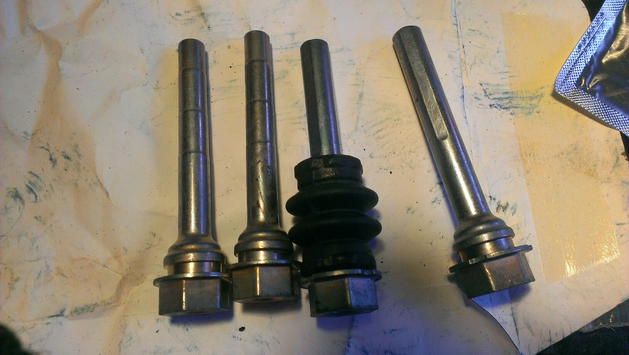

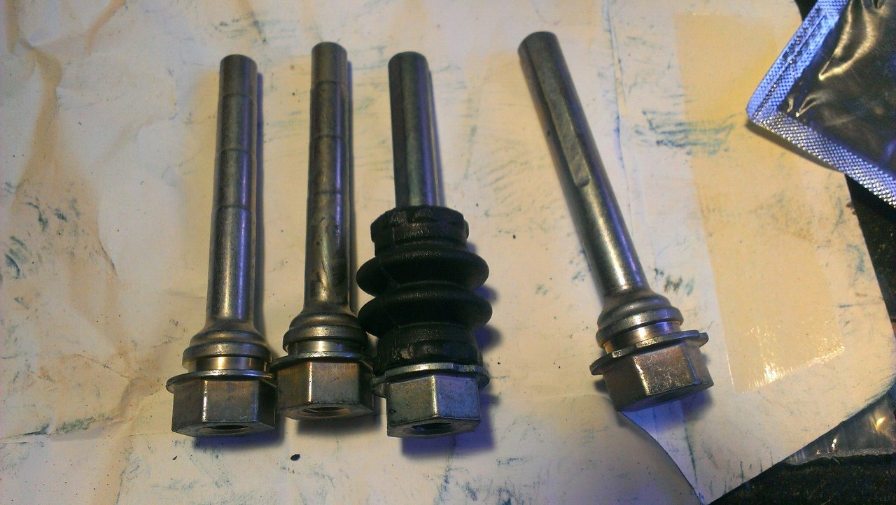

    Новые направляющие задних суппортов. Почему они такие разные?

    297
    А4/В5 1,8 ADR 95г.

    Ты сейчас шутил или что? Они с одного пакета. Комплект такой.:shock: И не только у меня.

    297
    А4/В5 1,8 ADR 95г.
    С одного пакета? ничего себе. Первый раз вижу такое. Я себе брал комплект, все одинаковые были, как на картинке справа.

    A4B5 1.9 AVG AT DMX
    Вот и я растерялся)) Но решил пускай будут разные в каждой скобе))

    брал два комплекта - было тоже самое (уже обсуждалось)
    Тут номерок комплекта выкладывали - вот в нем были без ступеней

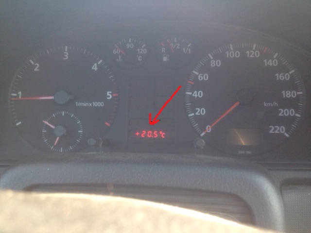

    Спрошу еще здесь. Погасла строчка пробега на приборке. Все остальное работает. Мож питание пропало. Есть у кого распиновка этого блока. Машина в профиле. Или кто знает ее заказной номер?
    фотка http://www.audi-club.ru/forum/attachment.php?attachmentid=466290&d=1433249734
