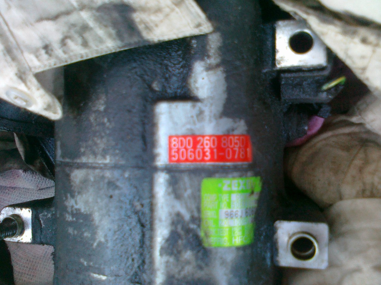

    Он на 4 болта, под накидную гайку. Шланги мне кто то с клуба за полтора рэ кажись прислал оба. Причем подходят с бензинки:cool:
    Мой бывший
