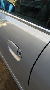

    РУЧКИ
    Здравствуйте! Подскажите, как исправить не плотное прилегание наружных ручек двери (см.фото). Иногда из-за этого нельзя сразу закрыть дверь.
      45,1 КБ
      38

    A4 B5 1.8ADR Ava97
    По идее -ДА!В книге по ремонту это указано...
