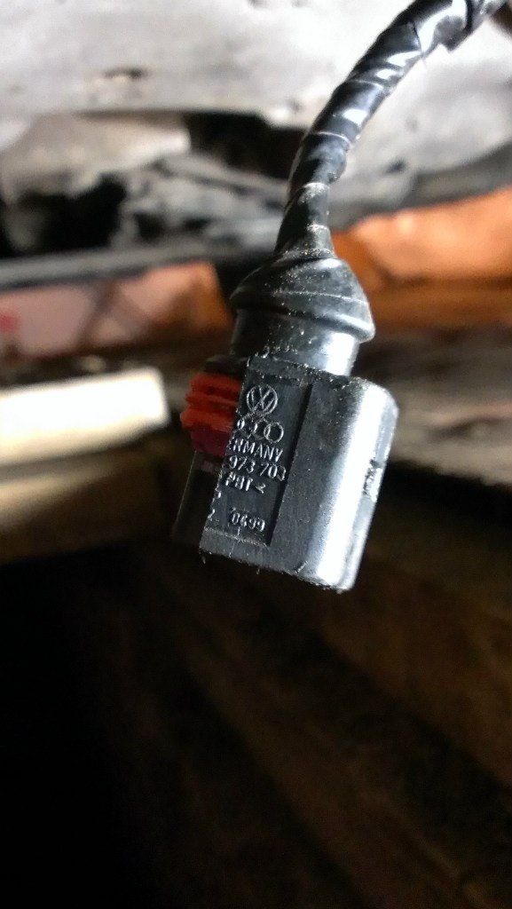

    С Сенсором всё в порядке, маслице зальешь, 100 км проедешь и "ругалка" гаснет... Обрыв может быть конечное, не исключаю, но почему именно на нем? ТТТ проводка в отличном состоянии везде :)
