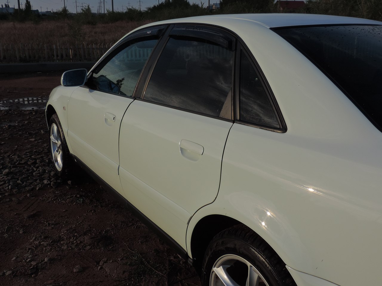

    Про профиль согласен. У меня еще резя дутая и ущербновато смотрится даже 55 на 16 дискачах))
    [CUT][​IMG]
