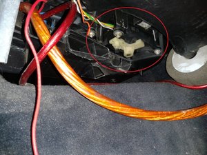

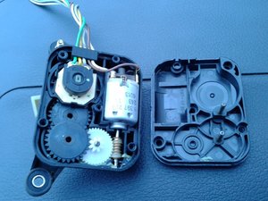

    Мужики,подскажите как адаптировать/синхронизировать начальное и конечное положения заслонки климат контроля с электромоторчиком?
    вот этим:
  18. Pavel 304
    Pavel 304 Участник форума
    1 окт 2014
    443
    A4b5 1.8 ADR 95г
    И как сбросить климат на заводские настройки?
