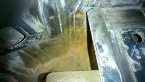

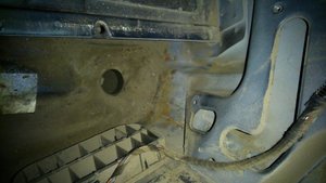

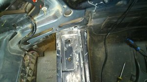

    Господа, добром вам!
    У меня есть несколько вопросов. Если что, перенаправьте в нужную ветку или тему.
    Вопросы касаемо кузова и борьбы с коррозией (опять, или снова).
    Итак, есть коррозия в нишах за задними крыльями. Пытался сегодня шкурить - толк есть, но полностью не убрать ржавчину из-за обилия швов и труднодоступности мест. Не решился использовать пока ни удалитель ржавчины (Naval Jelly от Permatex), хотя его удобно применять, поскольку имеется отверстие технологическое, через которое уйдёт вода, ни преобразователь того же производителя (на основе муравьиной кислоты). Вопросы возникают такие:
    - если использовать преобразователь, как на него потом ляжет Tectyl ML (аналог мовиля, если кто не в курсе);
    - стоит ли пробовать удалитель ржавчины или ну его к лешему (он с ортофосфорной кислотой);
    - или ничего не использовать и просто залить то, что есть, Тектилом;
    - может есть иные способы остановить коррозию (только действительно проверенные на собственном опыте и подтверждённые в процессе эксплуатации).
    У меня есть ещё мысль. Поскольку придётся подкрашивать и верхнюю часть (лицевую) лонжеронов и ниши запаски, то, может быть, сначала пройти грунтом там, где есть возможность, а потом уже всю нишу залить Тектилом?
    Подробности на фото.

    Год назад облил полностью свою девочку , во всех скрытых полостях обрабатывал преобразователем ( не помню какой , белый как сметана , на рже чернеет ) , а по нему кислотникои , ну а далее как душе угодно .

    в своём опыте я использовал преобразователь * цинкарь * всё отъедает и смывать не надо.. а потом грунт на цинковой основе и всё гут будет!

    Так на основе цинка грунт или кислотный? И какой из них можно найти в баллончиках? Хотя я предполагаю, что хрен там что получится с баллончиком (он же не может красить вниз головкой).

    я брал грунт с цинком.. тяжелый сволочь! а балончик лёжа красить будет!

    Попробую всё пройти преобразователем, а потом грунтом и что краской, а что Тектилом залью (то, что скрыто). Я, кстати, пользовался обычным 1к акриловым грунтом Body. Сегодня прочитал, что акриловые смолы тоже имеют неплохие антикоррозионные свойства.

    цинк круче! будешь покупать смотри чтоб тяжелый был .. а что так ржи много?

    Потому что не была установлена заглушка отверстия в нише предыдущими хозяевами. А я всё забивал и не обращал внимания.
    Это я ещё отшлифовал часть, а часть отколол (пластовая ржа).

    Это наверно лучше к продавцу грунтами , а вообще если есть компрессор и пулик , то лучше всяких баллончиков .А для совсем закрытых полостей ( типа лонжеронов) после покраски - залить мовилем , который в баллоне , к нему дают длинную трубочку с распылителем на конце , очень удобно .

    Да, если б был компрессор...
    Тектил МЛ именно с такой насадкой. Советские вещи не люблю (мовиль).
