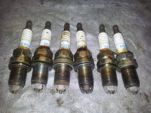

    блин,все пишут свечи белые))а есть фото этих белых свечей? у меня тоже белые вроде с недавних пор,и у друга на BBJ моторе тоже белые. мужики выложите кого не затруднит фотки своих свечей,может я зря паникую?давайте проведем что то типа опроса с фото у кого какие свечи.

    вот мои свечи, 40000 км прошел на них.справа третья в масле, так как когда выкручивал в колодце было масло, хотел оттереть но заляпал еще сильнее.нагар на ней был такой же как и на остальных.

    надо в руках повертеть!!

    привет! фоток нет, но мои более красные

    К меня такие же свечи.

    А свечи-то давлением пробиты, особенно 2 и 4 уж сильно газы прорываются, вот когда тоже такие ставил пробивало их тысяч через пять. Сейчас стоят Бош, 30 000 уже и не пробитые ни капли. А по нагару, да, у меня даже чуть белее. Вчера делал опрессовку, дунул во впуск 1 атм, шипение было через маслозаливную пробку слегка, подрутил ее на пару градусов шипение исчесзло и еще слышно было небольшое шипение где патрубок к ДЗ крепится хомутом.

    Номер свечей Бош огласите.
  11. 908
    908 Участник форума
    10 ноя 2011
    297
    А4/В5 1,8 ADR 95г.
    Артикул: 0 242 235 668
