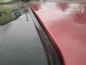

    Всем привет!Подскажите,кто знает,как отрегулировать электролюк?При закрытии не становится на одном уровне с верхней поверхностью(сорри за тавтологию) крыши.Шаг см выше/ниже..
    И второй вопрос:Люк двигается только вверх/низ,а вот вдоль-нет!Какова причина может быть?Мож не предусмотренно у меня такое чудо?

    Чтоб отрегулировать нужно снять декор накладки изнутри, под ними по 3 болтика с каждой стороны. Ослабишь и подвинешь как надо. Сдвиг вроде есть у всех. Тут или поломка направляющих или банально забился грязью.

    А где они стоят?Как снимаются?Негоро,можно подробнее?Обшивку потолка надо снимать?

    По 2 пластиковых крышки с каждой стороны.они на защелках.но одна с одной стороны на крючке.

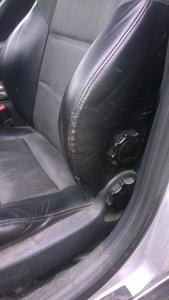

    У меня механическая и без подогревов всяких.крутилка эта назодится над крутилкой регулировки наклона спинки. На пассажирском оказывается тоже такая есть))

    верхняя - валик поясничный, нижняя - угол наклона спинки

    А как то сидушку разобрать можно ? Посмотреть слетел с пазов или сам моторчик крякнул. А-то очень спина болит на полностью выдвинутую....
