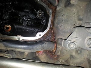

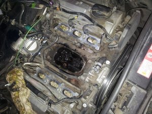

    всем привет.поменял на выходных флейту впускного коллектора,теперь мотор по другому стал работать.но вот беда,залез под лючок в развале двигателя шлянуть есть ли там отделитель масла, а там пипец грязища.так и должно быть?или чему то хана ?еще обнаружил течь антифриза в развале двигателя.как я понял железные трубки охлаждения текут на стыке с двигателем.кто нибудь менял под ними резинки?понимаю что тут большинство 1.8 моторов,но все же может есть какая информация.с чего начать и как снять эти трубки для замены колечек резиновых.вот пару фоток

    Привет, у меня почище было когда я разбирал...
    вот тема (на всякий случай по 2,4) http://www.audi-club.ru/forum/showthread.php?t=210599
    отделитель желательно поставить и заменить 2 редукционных клапана.
    Я кстати флейту вообще убрал у себя :D разницы почти не заметил..
