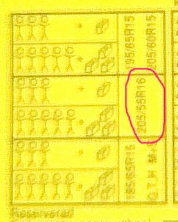

    парни, какие штатные параметры дисков на наши а4, меня интересует 17 радиус, какой профиль резины брать???
  10. Goodwin51RUS

    7 JX17H2 ET45
    5/112
    по каталогу
    а вообще все размеры написаны на табличке лючка бб

    Омская обл.
    А4/B7 3.0 TDI
    17 диски это не штатные для B5 и на этой таблички ничего по этому размеру написано не будет
    и параметры дисков вроде если мне память не изменяет пишут на табличке которая на арке водительской или пассажирской двери
  12. Goodwin51RUS
    Goodwin51RUS Живу я здесь
    18 фев 2011
    1.979
    Мурманская обл.
    A5 8T3 3.2 quattro "09
    ну, если "до запятой", то это размер 17" на B5 S4
    а размерность шин, да, на арке водительской
  13. Dep
    Dep Старожил
    4 июн 2012
    5.609
    Оренбургская обл.
    A4B5 1.9 AVG AT DMX
    1. Ты прав.
    2. Ты не прав:D
    На лючке у наших тачек эта инфа.

    Блин ты меня прям в азарт ввел, на табличке которая на крышке ББ у меня инфа о топливе которое можно заливать сегодня если пойду к машине то обязательно посмотрю

    всё что есть

    какой ET брать парни, я так понял штатный 45?
  18. Dep
    Dep Старожил
    4 июн 2012
    5.609
    Оренбургская обл.
    A4B5 1.9 AVG AT DMX
    Моя с ТБ:
  19. vitsan
    vitsan Живу я здесь
    28 авг 2011
    1.995
    Омская обл.
    А4/B7 3.0 TDI
    Странно у меня только одна наклейка на лючек
