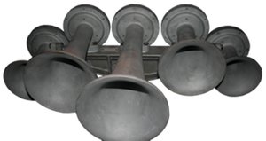

    Парни ставил кто нибудь на наши машины пневмо гудок??
  7. gres
    gres Завсегдатай
    3 авг 2010
    515
    VW Jetta 2014
    Такой?
    [CUT]:D[/CUT]
  8. Негоро
    Негоро клон
    8 июл 2013
    2.317
    A4 b6 AKE AQ
    круиз? не? :shuffle:
    Я ставил. Но толи гудок такой, толи они все такие.... не понравилась задержка сигнала где-то в 1 секунду (пока компрессор воздух накачает). Вернул на место рожки.
