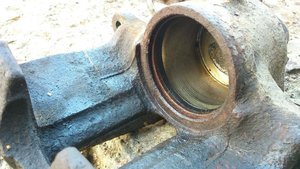

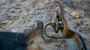

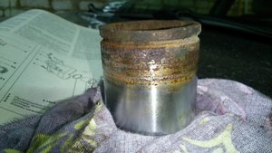

    Внимание, вопрос! Что делать с суппортом? Я склоняюсь к замене. Но! Новый суппорт-то без кронштейна и трубки, а это порядка 2.5 тыр. (йошкин кот, трубка с двумя гайками и полоска стали с двумя отверстиями таких денег стоят!). В принципе, без кронштейна ещё можно обойтись, а вот трубка наверняка под замену.

      142,8 КБ

    В том-то и дело, что, обработав наждаком или просто наждачной бумагой мелкозернистой, получим риски или мелкие царапины и просаженный размер цилиндра. По мануалу сие действо не рекомендуется.

    Посмотрел. Если интересует ответ на поставленный вопрос, то мое мнение таково - либо конденсат, либо износ от эксплуатации. Если бы что-то подтекало (антифриз, тормозная жидкость), уже появился бы запах, а также понижающийся уровень в том или ином бачке.

    Трубка 2500 это оригинал? Медные не продают? Или на редване по 400 руб за метр я себе трубки заказывал с какого то никелевого сплава
    и менял, и дважды переустанавливал, в итоге снес её

    Поставит новые диски и колодки, поршня утопятся, и эта ржавчина станет рабочей плоскостью.

    Думаете, до манжеты не достанет? Корродировала приблизительно четвертая часть от наружного края.
    2500 р - это округленная стоимость трубки и кронштейна. Сама трубка стоит порядка 1500. Покупать трубку по метру не вариант, поскольку нужны трубогиб и приспособление для развальцовки. Да и гайку искать придется.

    400 руб за метр это готовая трубка в размер со штуцерами, а в качестве трубогиба руки годятся

    если жалко денег на новый,то купи БУ рабочий. Но при условии если пыльник цел.

    Оно понятно, но не много там будет я считаю входить в цилиндр, и ржавчина разве настолько страшная? Не кусками же отваливается.

    не,там поршень под замену. ласты ему.

    согласен :nod: но если денех жалко можно попробовать мелкой наждачкой без фанатизма и новые манжеты. Если и не потечёт, то не надолго.

    Ну судя по фотке, там почти полцилиндра ржавые. Потекут.
    Согласен, экономить здесь смысла нету
