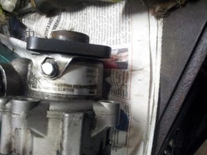

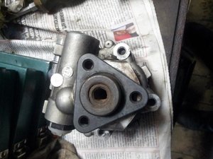

    вот фото гура с самопальной крышкой из пластины от какой то шаровой от отечественной машины, от чего конкретно не знаю.

    это чтоб подшипник не вылетал?

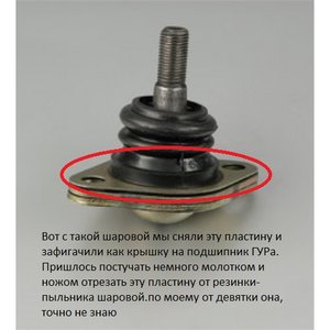

    ага для подстраховки.а вообще я выкладывал пару страниц назад картинку с гуром,там я нарисовал что в подшипнике делаются маленькие проточки болгаркой и в них попадают концы болтов при закручивании.концы болтов я срезал на конус,делал острыми.можно ставить крышку а можно не ставить.я и просто с болтами делал себе и просто с крышкой делал.все норм,ниче не сдучилось с подшипником,никуда он не полез.

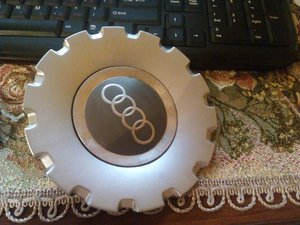

    народ ниукого случайно не завалялась такая штука??

    или может кто скажет где найти(с диска реплика r17 модель VW8)
