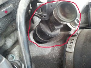

    Друзья,подскажите аудишному чайнику,что это за деталь?И должа ли она крутиться вокруг своей оси или должна стоять мертво?Сорри за профанский вопрос))

    Топливная форсунка. Впринципе держится только двумя резиновыми колечками, но и болтаться не должна. Т.е. крутиться может со скинутой фишкой.

    Это топливная форсунка.Крутиться она не должна иначе не будет герметичности.

    у меня прокручиваются, всё герметично бензом не воняет, но иногда на холодную обороты плавают не слабо может это как то связано??

    конечно связано.подсос воздуха неучтенного

    а как бы поточнее проверить? а то поменяю резинки и вдруг ни чего не изменится .... обидно будет

    Может и не изменится, тк причин плавающих оборотов масса. Нужно проверять герметичность впуска, чистоту и адаптацию ДЗ, датчик температуры , ДМРВ.. А ,для начала, ошибки посмотреть Ваг комом, значения в 8-й группе (01 двигатель).

    ошибок нет, дз чистил и адаптировал, опресовку впуска делал, дмрв мыл, аддитив 0, мультипликатив -0,8.... что ей ещё надо?

    ДМРВ мыть бесполезно. Или менять на новый, или не трогать. Самое лучшее, что он может сделать, это не умереть.
    "λ"-зонд жив?

    живее всех живых

    Топливная форсунка находится под резиновой фишкой?Она у меня прокручивается от руки влево-вправо..(Она вкручивается?Что с ней делать?

    Сначала возьми какой-то нибудь эфирный облегчитель запуска и пшикай по очереди на форсы. Если обороты изменятся, значит есть подсос.

    Посмотри в любом тазолабазе на форсы, они все похожи, и все поймешь.

    она не вкручивается а вставляется.резиновые колечки на форсах прижимаются к топливной рампе и к коллектору, встают в распор так сказать.возможно колечки подусохли за все это время и обжались.поменяй, ХУЖЕ НЕ БУДЕТ. эти резинки вообще элементарно меняются, снял рампу, подергал из нее форсунки, скинул кольца, натянул новые и поставил все назад.только продуй посадочные места в коллекторе от песка и грязи перед снятием, а затем еще раз протри перед установкой. на одну форсунку идет 2 колечка, колечки все одинаковые, резиновые
