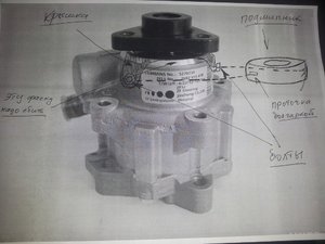

    есть 3 варианта закрепить подшипник без фаски.
    1)болты в корпус гура и в проточки на подшипнике.
    2)сделть крышку фиксатор,опять же посадить ее на болты в корпус.
    3)отдать токарю корпус гура чтобы тот сделал проточку под стопорное колечко,ну и найти подшипник потоньше чем стоял.
    с третьим вариантом я не заморачивался,но было бы не плохо.хз есть ли такой подшипник потоньше.
    первый и второй я пробовал.все получилось.

    Фотки есть? На словах не вкуриваю что то:shock:

    фотку крышки и самого старого гура могу сделать в воскресенье.поедем другу пружины менять.раньше к нему не попаду в гараж((я тут ссылку кидал пару страниц назад для Одуванчика,так вот там видны отверстия в моем гуре под болты фиксации подшипника.сверлили сами.

    вот примерная схема,почерк у меня дурацкий так что как то так.оригинал будет в воскресенье))

    крышку можно сделать самому и посадить хоть на 4 болта.мы использовали в качестве крышки пластину от какой то шаровой.возможно от нивы,вобщем у друга в гараже этих старых шаровых было много,ну и пошли они в ход.сажал я крышку на 2 болта.
    важно сверлить отверстия так,чтобы они были по цетру подшипника,плюс учитывать место отверстия чтобы гур можно было поставить на авто и новые болты не помешали.проточка в подшинике не очень глубокая.болты сильно не затягивал,мазал их стоп резьбой.болты м10 вроде брали или м8.делали короче болгаркой и на конус кончик.чтобы тот четко попал в проточку на подшипнике.пользовались штангелем для замеров и метчиком для нарезания резьбы.если сильно затянешь болты,то внешнюю обойму подшипника может повести и подшипник будет местами заедать

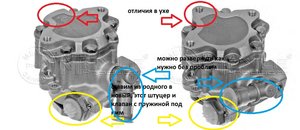

    вот 2 гура .один от таза, а второй от ауди. у меня стоял родной точь в точь как первый, без уха с резьбой и тазовский встал как родной.однако на некоторых ауди есть гуры с этим ухом как второй гур на картинке.

    на ADR от таза не станет проверено на личном опыте
