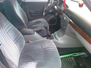

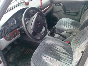

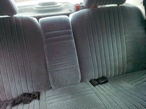

    шил чехлы на заказ за 4.5т.р. в 2011г на волгу.. подгонка по месту!..
