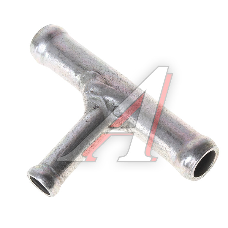

    покупаешь в тазомагазине Т-образный тройничек,стоит копейки. Отцепляешь подачу топлива под капотом от трубки или от рампы и впихиваешь тот тройник. 2 дырки на вход и выход,1 дырка на манометр. заводишь и смотришь на манометр.
    Шланг может быть обжат муфтой на топливной трубке, тогда придется ее срезать аккуратно,а после замера посадить на хомутик, жертвовать увы чем-то придется...

    Лучше сделать переходник, и встраиваться в соединение шланг-рампа

    Я тут все прекрасно понимаю, какой бюджетный вариант? Манометром для колес мерить же можно? И там врезаться не нужно, там на другом конце рампы есть фищик. Только надо выкрутить будет нипель сам или как там его...

    Манометр любой годится. Шланг со штуцерами мне обошёлся в 240 руб. У меня на другом конце рампы только РДТ установлен.[​IMG]
