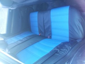

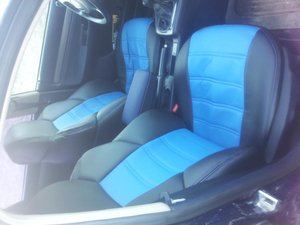

    у меня трафик кончился на мобилке и скорость упала,думал не загрузится.получилось вроде
      56,7 КБ
      56
      53,6 КБ
      43

    я тоже думал перешить.но блин у меня родной материал очень даже хорошо сохранился.вот и купил чехлы так как родную тряпку жалко.будет время я их подправлю и они сядут по другому

    А чего ее жалеть-то? Ты же не собираешься вечно ездить на этих сиденьях)))

    А вообще то смотрятся хорошо. Если поправить классно будет!

    да нет конечно))но это как никак оригинал тех годов))
