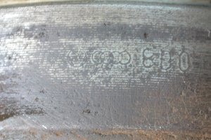

    VW Jetta 2014
    Привет всем!
    Вчера заменил наружный ШРУС справа. Как я и предполагал, стоял еще родной!
    Начал похрустывать еще зимой (пробег 302 000).
    Поставил SPIDAN ( в коробке лежал GKN) с пыльником Трек от шнивы на червячные хомуты.
