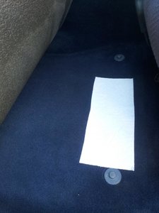

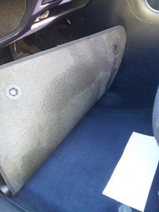

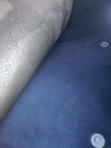

    кстати насчет воды под ковриком.вот фото.коврик вроде влажный а вроде и нет,ковролин не понятно.но бумажка сухая(неделю почти так с ней катаюсь),и не окрашенная.так может это просто от того что я ногами там ерзаю и натерло так???

    У знакомого на S2 с мотором в 500+ лс лопнула трубка вкг и маслице попало на коробку, твк после этого сцепа начала постоянно буксовать при резких стартах, может конечно и совпадение, но такой случай был.Поэтому антифриз тоже мог смазать диск имхо

    все,рывки пропали.все таки антифриз попал.
