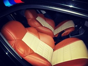

    кстати насчет чехлов.я себе вот такие заказал черно-синие.экокожа типа.5000р. посмотрим что за чехлы.фишка в том что предложили такие,так как в комплекте идет задняя раздельная спинка,чехлы задних вставок спинки над арками колеса,передние сидения и подлокотник.расцветка на фото для примера.
    у других вариантов чехлов,в комплекте только чехлы на сидения без задних вставок и подлокотника.
