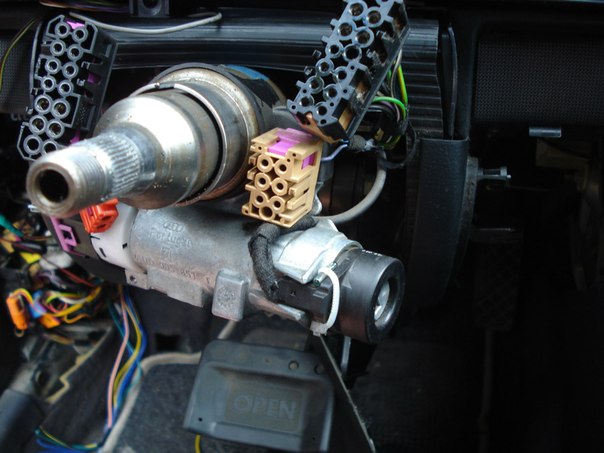

  3. 908
    908 Участник форума
    10 ноя 2011
    297
    А4/В5 1,8 ADR 95г.
    Да вообще ничего сложного, обшивку снять подрулевую, пластиковую половинку рулевой колонки и там уже будет видно замок. На нем два винта залитых краской, под прямой шлиц или шестигранник, их выкручиваешь и снимаешь группу. Все.
  4. Негоро
    Негоро клон
    8 июл 2013
    2.317
    A4 b6 AKE AQ
    Спасибо))
  5. Witalik87
    Witalik87 Старожил
    5 окт 2009
    5.694
    A4 B5 AVANT 1.9 AVG QUATTRO
    ага.
    вон один болтик виден

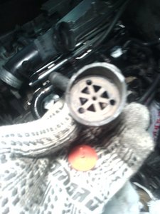

  7. dedushka bu
    dedushka bu Новичок
    21 ноя 2014
    87
    A4/B5 1.8 98u
    делал тоже самое. http://www.audi-club.ru/forum/attachment.php?attachmentid=447741&stc=1&d=1425033982 фото разрезанного патрубка. 3 отв. заклеил кольцом из латекса затем поставил грибок. стало как сказал dima b
