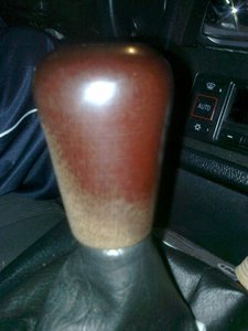

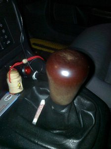

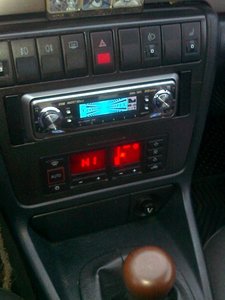

    а4 авант 1.8т 98г
    :thumbup:--- а мне из текстолита токарь выточил - как дерево лакировонное

    A4/B5/2.4/ARJ/99г.
    давай фотку)))у меня мысль была сделать из оргстекла как раньше делали ни жигули.прозрачная а внутри колечки.

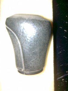

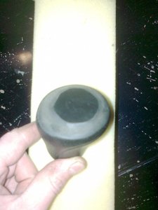

    1.178
    а4 авант 1.8т 98г
    зафоткаю завтра, сегодня не получиться.. а старую я так могу отдать, только она вхлам вся! сфоткаю и её тоже..

    1.178
    а4 авант 1.8т 98г
    вот--

    2.048
    A4/B5/2.4/ARJ/99г.
    о,нифига)))оказывается ручки разные бывают.получается у тебя схемы КПП на ручке вообще нету?

    1.178
    а4 авант 1.8т 98г
    эта ручка с кпп мне досталась такая.. там походу сверху чёто приклеено должно быть
