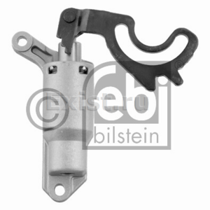

    Я держал. Кстати, есть старый с роликом, в рабочем состоянии, поскольку менял его из мысли, что лучше перебздеть.
    Фото нового, но от Феби ниже. Я ставил оригинал.
    Никаких особых сложностей с тем, чтобы вывести его на рабочие параметры, не возникает. Берём ключ и натягиваем по дуге. Затем проворачиваем двигатель и промеряем получившееся расстояние на демпфере. Сравниваем с тем, какое требуется, и либо оставляем, либо перенатягиваем. То, что пишут, что на других движках аналогичный натяжитель - это только предположения конкретно взятых людей, которые могут быть далеки от истины.
    Если нет желания самому заморачиваться, то, в приниципе, любой сервис, ремонтирующий автомобили VAG, сделает данную операцию. Вопрос только, какое качество будет при этом.

  16. Yurkaloko
    Yurkaloko Новичок
    18 фев 2015
    75
    Audi A4 1,6 ADP МТ
    И цену просят 6-7 тыс)
    Сейчас не вспомните как первый шток выходит с большим усилием? Или легко? Или не пробовали до установки?

  18. СМТ-2
    СМТ-2 Завсегдатай
    26 дек 2012
    718
    Ауди А4 1.6 96г.
    менял ролик грм из инструмента понадобилось накидной ключ на 13 и всё....
    ролик натянул руками год уже работает нормально
