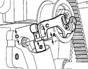

    foto-2-13.jpg здесь расстояние D

    Без отведения передней части в сервисное положение или снятия будет очень трудно работать. Некоторые только снимают, поскольку даже сервисного положения им не хватает (почему - не знаю).
    Если натяжитель ролика вышел из строя (растянулась пружина), поможет только замена. Чтобы проверить натяжитель, его надо заново натянуть ремень и измерить расстояние от корпуса натяжителя до верхней его части и определить. Допустимое расстояние можно найти в мануале или Эльзе (там, собственно, всё предельно понятно описано).

    Что значит "зафиксировать", чем?
    Если гуляет, значит конец ему. Искать метки всё равно придётся. Если всё в норме, то они совпадают, т.е. и ВМТ, и метка на звёздочке распредвала, и положение распределителя зажигания соответствуют своим нормальным положениям. Регулировкой на дуге много не натянешь.
    Сервисное положение - это положение рамки радиатора, при котором она выдвинута вперёд по направляющим и зажата болтами в верхней части (фиксируется болтами через вторые отверстия на рамке и первые - на крыле; иными словами, открутил верхние болты крепления рамки к крыльям, сдвинул так, чтобы дальние отверстия совпали с ближними и зажал). При этом не надо сливать радиатор, отсоединять шланги охлаждения и проводку фар.
