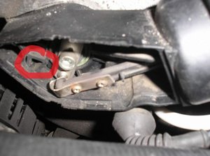

    Добрый вечер. Подскажите пожайлуста должен ли идти с места указанного на фото подсос воздуха? и если нет то как лечить?.
    з.ы. вопрос к тому, что машина на хх на прогретую держит 1200-1600 оборотов. ДМВР заменен,ДТОЖ, ДЗ чистая. Визуально из других мест подсоса воздуха нет.
