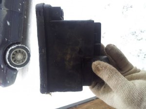

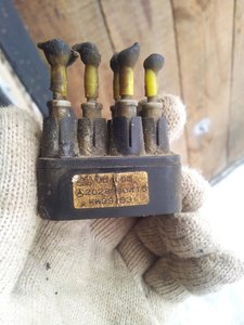

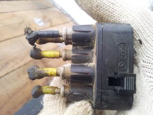

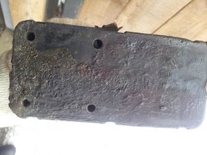

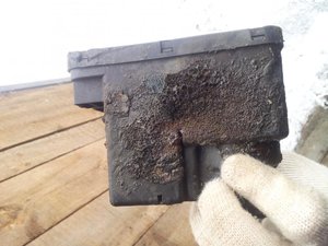

    #3329 Lickvid, 15 фев 2015
    номера на блоке не разглядеть((вот фото.есть какой то номер на фишке с шлангами что втыкается в блок.хз поможет или нет.в начале номера 202, может это и есть от 202 мерина если такой существует????я не разбираюсь в них
    купил я этот блок за 500р. так как он горелый внешне.внутри все живое и я бы сказал мотор с крыльчаткой новые,на моторе даже не видно следов работы в виде пыли и копыти от выработки как на моем родном.мотор блестел внутри.такое чувство что сразу после покупки мерина что то загорелось в багажнике и с тех пор насос не работал вообще,т.е. его не подключали

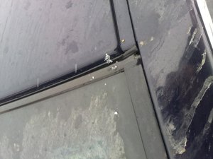

  11. Lickvid
    Lickvid Живу я здесь
    23 фев 2013
    2.048
    A4/B5/2.4/ARJ/99г.

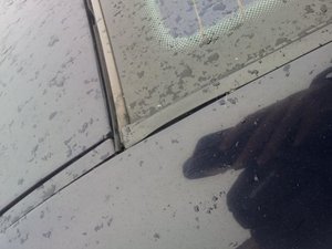

    кстати пользуясь случаем сфоткал резинки что вдоль стекол около крыши, они у меня цветут.вот их реально поменять не снимая стекол?ну переднее так и так снимать буду,а заднее не хотелось бы трогать

  13. Гаражный_Мужик
    Гаражный_Мужик Завсегдатай
    15 фев 2015
    738
    А4В5 2.5TDI МQ 01г
    На переднем стекле резинки снимаются и ставятся элемнтарно, только делать это надо в тепле (или летом или тёплый бокс зимой после суточного отстоя в неём)... Про заднее стекло, не скажу ибо у меня авант и там всё иначе, но судя по фото, у седана заднее стекло аналогично переднему...
