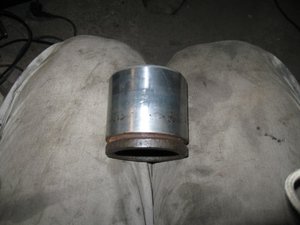

    решил сегодня колодки поменять, а поршенек не получается вдаить, под манжетой есть немного ржавчины....можно смело срывать манжету и в переборку его?

    фотки есть?)))коррозия сильная на поршне или чисто пленка ржавая?

    Раковин не было, но тжа была на поверхности, с обной стороны побольше, с другой меньше. Вот что получилось после полировки

    Надо смотреть, как он поведёт себя при ходовых испытаниях. У меня была глубокая ржа. Оба передних суппорта заменил.
