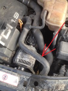

    Пацаны, помогите номер найти шланга, который на фотке. По exist-у смотрел ( 30 93 6354 ), но это не такой шланг.

    Тогда только такой) 8D0121101AJ VAG

    Да, это сцуко он. Спасибо. Но почему же так дорого:shock:.
    Придется на разборку ехать.

    Потому что это ВАГ))) Да и не дешевый он должен быть....
