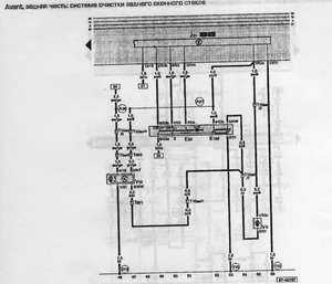

    #3163 Негоро, 2 фев 2015
    вот схема для Аванта.
  4. Негоро
    Негоро клон
    8 июл 2013
    2.312
    A4 b6 AKE AQ
    На выключатель Е22 к контакту 8/53а подаётся плюс с предохранителя. Он же + для выключателя Е182 (стеклоомыватель). Е182 имеет два выключателя. В зависимости от того, какой из них будет замкнут, плюс подастся на насос V5 к контакту 1/53с или 2/31. Соответственно меняется полярность на насосе. Раз насос назад брызгает нормально, значит он рабочий. Я бы на Е182 грешил.

    Спасибо за схему :) Если бы Е182 глючил- не включались бы дворники и фароомыватель, мне так кажется, хотя могу и ошибаться

    Дворники включает выключатель Е22. Фароомывайками вообще рулит блок управления J31. Е182- выключатель насоса стеклоомывателя.
    Я могу конечно ошибаться и схема может не полная, т.к. мотора переднего стеклоочистителя там нет. Но мне кажется как-то так. :shuffle:

    Всё верно, но посмотрите на схему- от 182 идет сигнальный провод как раз и к J31(Дворники в режиме омывателя включаются именно по сигналу с этого провода, так же, как и фароомывайка) ,а потом к насосу, хотя не исключаю того, что не коммутируется другой контакт... Подъемник будет свободен- загоню на него машину, проверю подачу напряжения на насос... В принципе подрулевой мне всё равно вскрывать, так как дальний включается со странностями

    Как это меняется полярность?Если насос будет вращатся в другую сторону,то качать не будет,т. к. он (насос) центробежного типа,а схеме скорее всего не хватает электроклапанов( зад дворник),в эльзе схема такая-же,без клапанов,но как это тогда работает...У самого зад. стекло не омывается,но мотор работает и жидкость уходит,кто знает где проходит трубка на зад дверь?по крыше или по порогу?Пошёл посмотрел( на ощупь стоит один насос,клапанов не видно...)

    На насосе 2 выхода- крутится в одну сторону- брызгает на лобовое, в другую- на заднее:) У меня на зад не брызгало когда на входе в салон трубка слетела- надо разобрать слевой стороны боковую и верхнюю панели под торпедой

    Всё запутано :( Мне ещё непонятно назначение электронного блока (знак транзистора) на самом моторе дворников и соединение А97. Дворники могут включаться и по этому "каналу". Ещё обратил внимание на подвод минуса к Е182. Т.е. для включения насоса должны быть замкнуты два контакта в подрулевом? Что-то типа выключателя стеклоподьёмников? :shock:
    Зачем подьёмник? Жужжание насоса не слышно? И у меня он прямо за бачком ГУРа стоит, доступ есть. И какой смысл его проверять? Если мотор работает в одну сторону, то должен работать и в другую и проводка его цела.

    В сущности это не электронный блок, а релле дворников встроенное в сам мотор, почти такое же, как и на передние дворники которое стоит в блоке... Минус к Е182 действительно подходит именно для того, что бы коммутировать полярность на насосе... При нажатии ручки замыкаются по 2 контакта и видимо у меня один из них окислился, так же как и на включении дальнего света...На рестайловых авто бачок другой формы и насос находится в самом низу, доступ к нему открывается или послеснятия подкрылка или после снятия защиты :)
