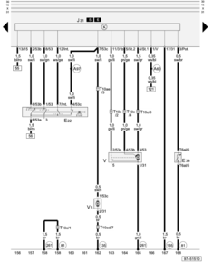

    Посмотрел эту схему в Эльзе... либо схема неверна для Аванта или я ничего не понимаю :eek: Каким образом моторчик будет крутиться в обратную сторону (для полива заднего стекла) если тут полярность невозможно изменить ?

  17. Witalik87
    Witalik87 Старожил
    5 окт 2009
    5.694
    A4 B5 AVANT 1.9 AVG QUATTRO
    мож схема от дорестайла? там на каждое стекло свой моторчик и бачек
  18. AlesX
    AlesX Живу я здесь
    9 фев 2013
    1.134
    A4 B5 Q 1.8T 2000г
    Вбивал все свои параметры... 2001 год, Авант и так далее... Схема только эта, другой не предложила...
